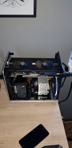

Működik hibátlanul 1*8 Pinnel, hozza szépen a gyári 1340 MHz-et stabilan benchmarkok alatt.
Alulfeszelés pipa 1050-re, 150W-ből lett így 130W, 1340 MHz itt se gond.Miért kell alulfeszelni? Itx házban van a kicsike.
