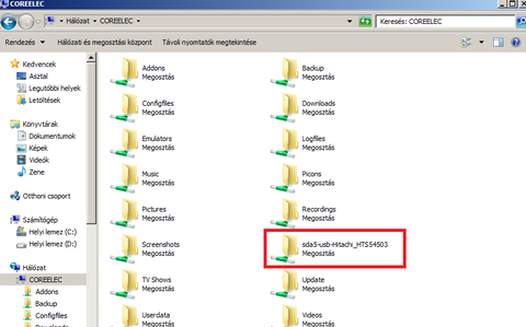

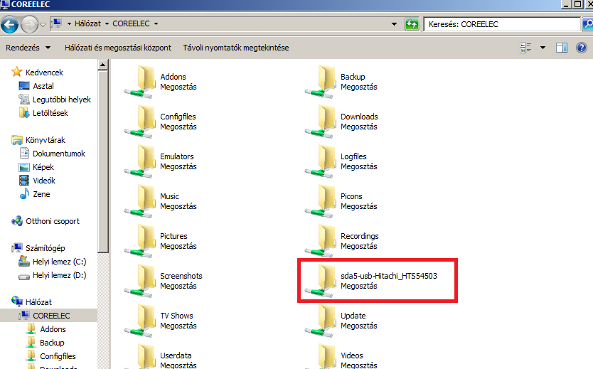

SMB-t engedélyezni kell CE alatt, és akkor Hálózatok alól eléred a BOX-ot.
A HDD-t meg fel kell csatolni a Videók alá, és akkor eléred a HDD-t is.
Mondjuk te a fordítottját szeretnéd, ott a Windows megosztásban kell matatni és azt felvenni Kodi alatt. Ezt még nem csináltam.

Nem kell kivenni a kártyát és létrehozni sem kell, a Kodi fájlkezelőjében is látod az Update mappát vagy gépról hálózaton keresztül is, nagyon túl bonyolítottad a dolgokat.

A letöltött új verziót (.tar fájl) másold át hálózaton ide: \\boxipcim\update és indítsd újra a lejátszót.Eladó dolgaim: Marbo Sport MH-W105

A sz.gép alatt hálózati hely felvételével tudszmásolni az SD-re.
