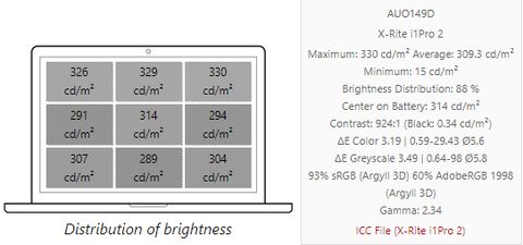

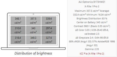

Szia.
100K-t ha működik, akkor bőven megért.
Két fajta kijelző panellal szerelik, az egyik az a
AU Optronics B173HAN01.4 (AUO149D)

Response Time 50% Grey to 80% Grey......45.2 msa másik pedig a AU Optronics B173HW01.
Response Time Black to White..................31.6 ms
Response Time 50% Grey to 80% Grey......44.0.msMind a kettő 120Hz-es és G-Sync-es panel, de én az első rendelném meg, picit jobb a színlefedettség/színhűsége. [link]
RAM van benne (2x8)? SSD/HDD-t benne hagyták?
Jó lesz az egyenlőre játékra, annyi megjegyzéssel, hogy vidd el KillHates mesterhez és kenesd vele meg Indium-al. Folyékony fém ez is csak picit jobb mint a TGC.Predator Helios 700 i9-10980HK RTX2080s 8/64GB RAM,OLED77C32,Marantz AV7705+MM7055x2db,Focal Aria 936+Aria CC900+Aria 926, Dome Flax ATMOS® 4db,SVS SB3000x2,Oehlbach nf214 Sub 3-400,QE3280,Oehlbach XT-SL500
