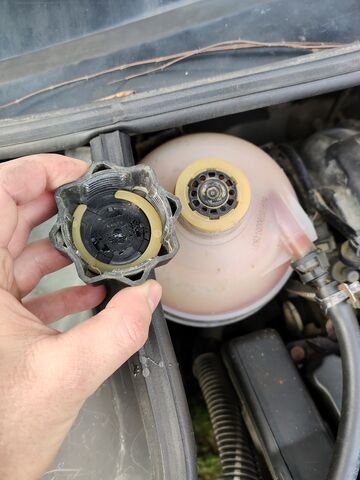

Vettem egy Peugeot 206-ot, és észrevettem, hogy nem melegszik fel a motor 90fokra. Termosztát cserét ajánlottak, így meg is lett csinálva, kb 2 hónapja, de nem segített a dolgon. Utána lett cserélve hőgomba is, de hiába.
Hétvégén mentünk a Balatonra, pesten mentem kb 1 órát, viszonylag lassabb tempóval, szokásos 70-80 fok között mozgott a mutató, dugóban is, menet közben is. Majd m7 pályán 130-150 körüli menetnél elkezdte melegíteni a vizet, amire nem lettem figyelmes, csak mikor sípolt, hogy állítsam le a motort, túlmelegedett a víz, 110fokos volt. Megálltam, vártam míg hűl, és megnéztem hogy nem e folyt el a hűtővíz, de nem, tökéletesen volt benne. Elindultam vele újra, majd megint túlmelegítette, aztán harmadik indulásra rájöttem, hogy nagyjából 110es tempóig semmi gond, ott még átlagban a 90 fokot sem éri el a víz, mint ahogy eddig sem, az felett, pedig szépen elkezdi melegíteni, és túlmelegíteni.
Szinte játszani tudtam a vízhőmérséklettel, ha kicsit toltam neki akkor 95fokig engedtem, majd lazábbra vettem a lábam, és elkezdett lefelé menni a mutató szépen lassan.
Megtettem a távot gond nélkül, bár 110-nél szinte minden leelőzött, így sérültem belül. Itthon megpróbálkoztunk egy légtelenítéssel, szép tiszta folyadék jött belőle, szóval elvileg hengerfej dolog kizárva.
Mi lehet a gond?

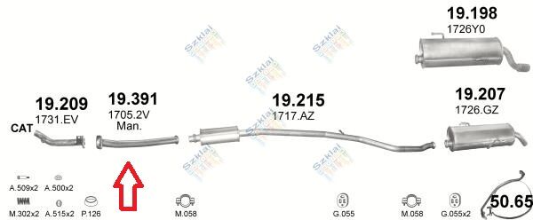

Na mégis megszívtam, és elrohadt a kipufogó egy része
Ezt ki bírom én otthon cserélni? Ahogy láttam egy bilincs fogja (vagy is az már nem, mert ott rohadt el), illetve a motor felé lévő csőnél talán 2 darab valamilyen rugós csavar
(Peugeot 206)
Illetve minek hívják azt a tartót, ami ezt a csövet az alvához tartja? Mert én szerintem azt elhagytam, így pedig hatalmas mozgása van az egész kipufogónak. A hátsó dobnál van tartó, azzal nincs is gond, de itt (ez ugye pont az első ülés alatt van) ott nincs, és így nem tartja semmi csak "lóg"

válasz molnarpeter #147136 üzenetére
Bilincset vettem
Maximum a rugós csavar lehet még berohadvaÉs mi annak a neve ami ezt az alvázhoz fogja?
