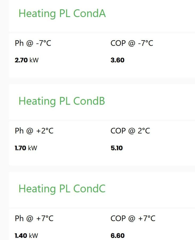

Az Eurovent szerint a SCOP a +2 fokon mért érték, de nem is a SCOP a fő gond a gagyi klímáknál, mert az maximum magasabb villanyszámlát eredményez, ha viszont csak a hőigény felét-kétharmadát tudja leadni, akkor jöhet a tüdőgyuszi és végén a megfagyás.
