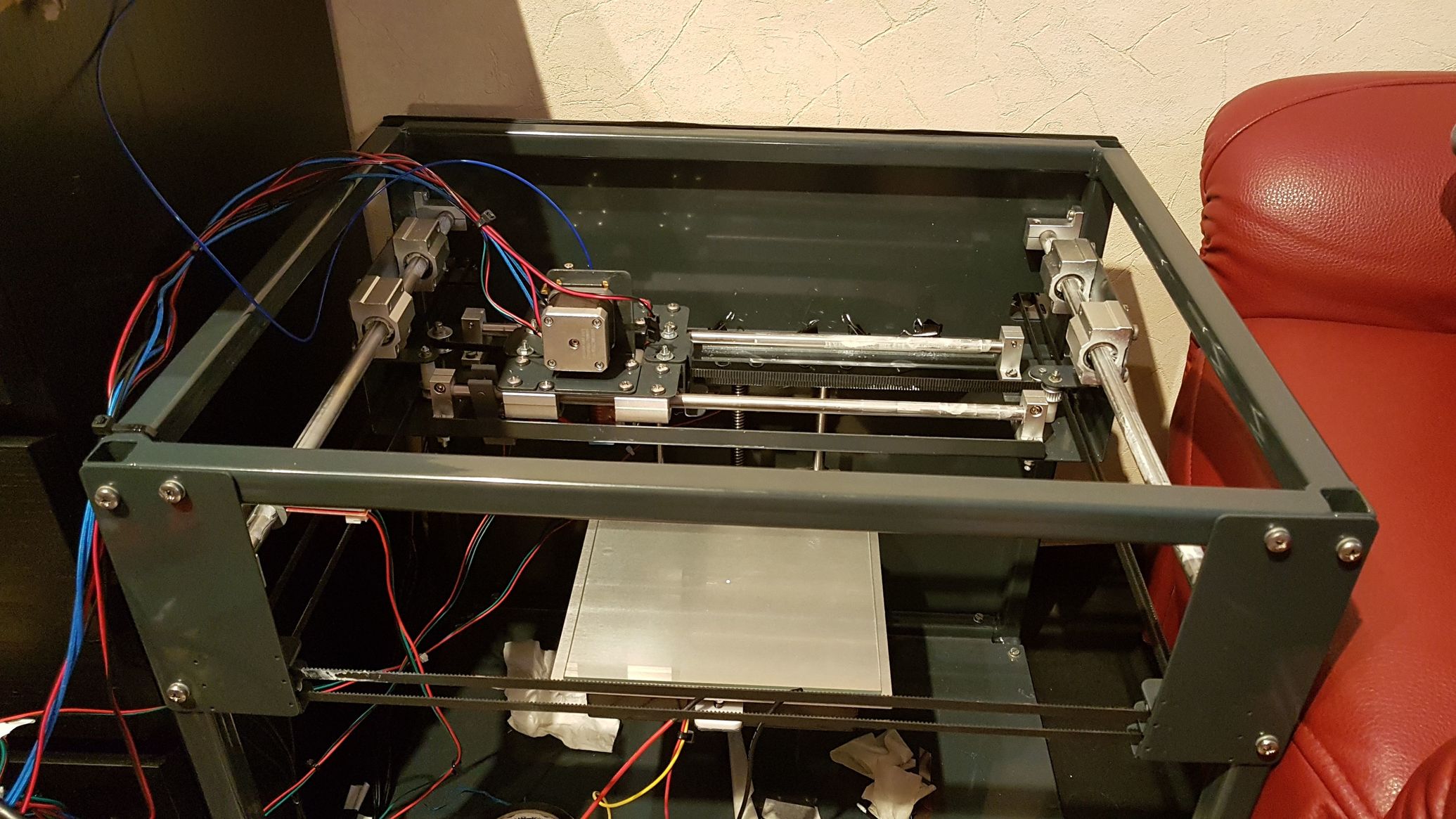

Jelenleg még nagyon csúnyácska és most, hogy végre tudok nyomtatni, sok lemezalkatrészt lecserélek ami nem tetszik benne. Eddig főként lemezekhez jutottam hozzá és árcsökkentés miatt azokat használtam. Illetve később a váz lecserélése is tervbe van, hogy kisebb legyen.
KÉPKérdés: A supportok nekem baromi nehezen jönnek le a tárgyról. Van nektek valami bevált beállításotok PLA-ra ami egyszerűbbé tenné a dolgot?

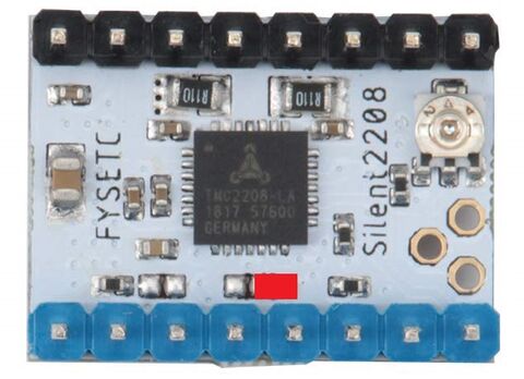

Szerintem a TMC2209 v1.2, ha viszont kifejezetten nagy motorokat akarsz hajtani, akkor az 5160. A 2208 kevesebbet tud, a 2130 pedig forróbb. Legalább is ezek az első gondolataim, de csak a TMC2209 v1.2-et próbáltam, az van betéve az skr v1.3-amba. A chipek adatlapja mutatja hogy elvileg miket tudnak.
Ha jól emlékszem nem igazán szokott árban nagy különbség lenni a 2208 és 2209 közt.
[ Szerkesztve ]

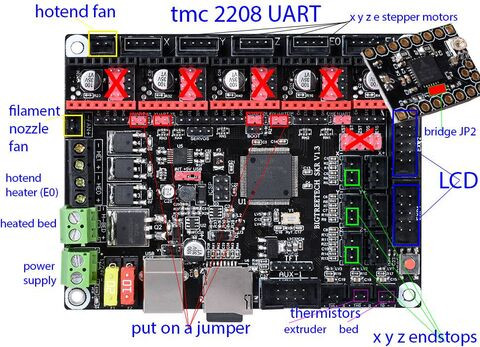

valószínűleg usb-n át nem is keres frissíatést, más hasonló chipsetes boardoknál más pinekre kell kapcsolódni közvetlen flasheléshez, a boardra forrasztott chipnél ehhez ki kéne deríteni, hogy egyáltalán ki vannak-e vezetve és hová vannak kivezetve. Lehet, hogy ki vannak vezetve, ha gyárilag nem az sd kártyáról flashelik őket.
De talán ennél egyszerűbb, ha megnézed az sd slotot, nem sérült-e vagy a forrasztása nem hibás-e. Azért másik kártyával is érdemes kipróbálni.
szerk
Ó, lehet teljesen más a probléma. Lehet a képernyővel együtt nem tud működni azzal a firmware verzióval [link]
Nézd meg a képernyő frissítését, az elvileg javítja, hogy rákötött bt képernyővel nem látja a board saját sd kártyáját.
Ráadásul egyik azt írja, hogy tudta usd-n át, visual studio code-dal frissíteni... szóval lehet megy usb-n át is a frissítése a boardnak is.[ Szerkesztve ]
