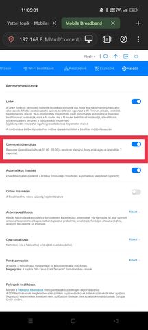

A B818-as routerem nem viseli jól ezt a 24 óránkénti kapcsolat bontást, elő-elő fordul hogy ha eljön az újra csatlakozás ideje valahogy lefagy megbolondul, nincs net de wifin fent vannak az eszközök. Újraindítani sem tudom, ki kell húzni a konnektorból és vissza.

Nekem nem is lenne gondom evvel hogy 24 óránként bont, tőlem csinálja, inkább avval van hogy néha a routeren nincs net miután ez meg történt, de ez inkább a router hibája szerintem. Vagy nálad is így van???
Kikapcsolni ezt tuti nem fogják mert valamiért meglépték ezt, valami értelme csak van (Szolgáltónak legalábbis). A Vodafone már ezer éve így működik.[ Szerkesztve ]

válasz Bl.Gyo. #94876 üzenetére
Eddig látszólag megvoltak jól enélkül is, furcsa, hogy ezt pont a streaming korszakban kell bevezetni.
Nálam is előfordul hogy nem éled fel a kapcsolat - úgy a B818-cal mint a ZTE MC801A-val is.
Akkor van para, ha valami egyéb hiba miatt felborul a menetrend, ezt nem veszem észre időben, és akkor indul újra, mikor kellene a hálózat, de senki sincs a közelben aki újrarúgná. Erre még sajnos a napi villanymegvonós módszer sem biztos megoldás.

Vecsésen és Tatabányán 5G-s környezetben használunk 2 db MC801A-t híd módban. Kb. fél éve egyikhez sem kellett hozzányúlni, szóval nem értem, mit értesz az alatt, hogy nem éled fel a kapcsolat. Nem kap új ip címet a wan interfész? Esetleg a routing döglik meg az új ip mögött?
CellWalker
válasz 4Grider #94880 üzenetére
Itt sajnos nincs 5G, a 4G is sokkal rosszabb az állomás csere óta. Olyat is van, hogy még LAN-ról sem lehet elérni, ilyenkor csak a power cycle segít, olyan is, hogy elérhető, ilyenkor elég a modem felületén egy restart, de olyan is volt már, hogy 3G-re csatlakozott, 2-3 percig volt rajta valami igen lassú kapcsolat, majd 10 perc ping timeout, és ez ismétlődött felváltva az újraindításig.
Bl.Gyo.
válasz CellWalker #94881 üzenetére
"Olyat is van, hogy még LAN-ról sem lehet elérni, ilyenkor csak a power cycle segít, olyan is, hogy elérhető, ilyenkor elég a modem felületén egy restart"
Na nálam is pont ez van, érdekes. 3G-ről nem tudok, mert így nem figyeltem.

válasz Bl.Gyo. #94885 üzenetére
igen, akkor így ez router-ként működik.
ha bridge módra állítod, és mögé kötsz még egy router-t (lan kábellel), akkor csak "modem"-ként működne a b818.
de akkor nálad nincs mögé kötve semmi, tehát router-ként funkcionál.[ Szerkesztve ]

válasz 4Grider #94884 üzenetére
Nálam viszont bridge van, egy Ubiquiti EdgeRouter X látja el a router funkciókat.
Próbáltam először a B818 saját routerén portot nyitni, de valamiért mégsem lehetett belátni a hálózatba. Kéznél volt a külső router, nem is vacakoltam a beépített routerrel tovább.
Jelenleg az MC801A üzemel, szintén bridge módban. A bontáskor fizikailag lekapcsolódik a modem LAN portja, mintha ki lenne húzva belőle a kábel.
4Grider
válasz CellWalker #94887 üzenetére
Nálunk TP-Link és Cisco routerek vannak mögötte, nincs gond az újrakapcsolódásukkal. Van néhány Huawei B535 is, ott sincs gond. Nálunk minden 4G router bridge módban megy, mert az összes routerünk több site-to-site vpn kapcsolatot tart fenn.
próbáld ki hogy sonoff (amit írtál hogy van) smart plug az mc801 tápjához, időzítetten hajnali 3:00-kor ki, 3:01-kor be.
és még egy sonoff smart plug, az pedig az ubiquiti tápjához, az meg hajnali 3:02-kor ki, 3:03-kor-be.
így elkerülöd ezt a "bug"-ot hogy nem látszik a lan portja, amit a 24 óránként megszakadás okoz.[ Szerkesztve ]
