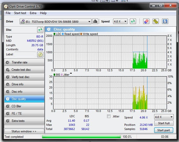

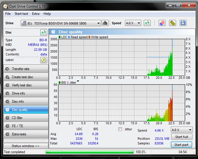

Szóval akkor.
Író: Pionerer BDR-206
Firmware: 1.06
Lemez: JVC/Victor BD-R 50GB 4X printable
MediaID: MEI-T02-001 (Panasonic)
Íróprogram: ImgBurn 2.5.7.0
Írási sebesség: 4XÖsszehasonlításképpen egy jónak számító Verbatim 50GB lemez:
Szóval kiváló lemez ez a JVC/Panasonic, 50GB méretben jelenleg az egyik legjobb! Aztán remélhetőleg ez tartósan is így marad...
[ Szerkesztve ]

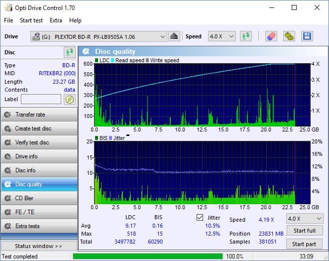

Újból köszi az infókat és a blu-rayhez hol találok ilyen határértékeket, hogy mi az a max ami felett már nem jók a teszteredmények?
Csak ez a shareware progi van blu-ray tesztre freeware nincs? Gondolom a most általam használt Nero CD-DVD Speed 4.7.7.0 nem jó erre, a Nero 12-es verziója egyébként jobban írja a blu-ray lemezeket, vagy a software-nek az írás minőségéhez semmi köze?[ Szerkesztve ]

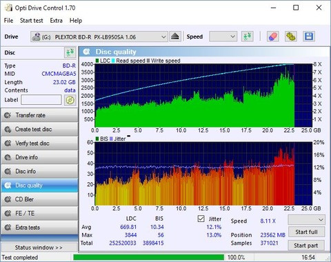

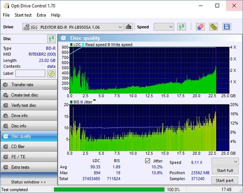

BIS: max. 8 (Burst Indicator Subcode) ez is az also ?
LDC: avg. < 13 (Long Distance Code) ez az also?
LDC: max. 600Most lehetne egy kicsit csak reszletesebben ?melyik hol van ? kettö statisztikai teszt lcd kep van ,fenti es lent i van ,MELYIK MELYIK ES MIRE JO?
1-LDC: max. 600 -Hol latom ezt az erteket ?
2-A kiugrasokat kell nezni es azoknal az ertekekeknel nem szabad hogy többek legyenek mind az ajanlott?
3-Az a legjobb ha eggyaltalan nincs kiugras-peldaul Panasonic BD-R ?4-A Pioneer írók nem tesztképesek, csak a Liteon alapúak -Tehat akkor a Pioneer-al nem is birom tesztelni ? de azert inkabb megis Pioneert venni (mivel megbizhatobb a rosszabb bd-r -ekhez is) es töletek itten elnezni ,hogy mi lehet a jo bd-r es azt venni ?!
