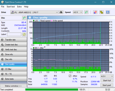

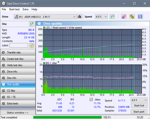

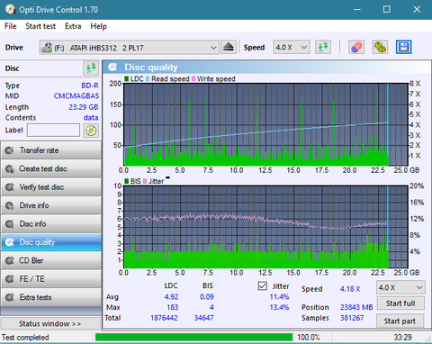

Az első három írás nem valami jó, az utolsó viszont az, eletkintve attól a kiugró tüskétől. Időtállóságra nem lehet belőlük következtetni, egy kiválóan megírt lemezről is eltűnhetnek idővel az adatok, persze erre nagyobb az esély olyan lemezek esetén, melyek eleve rossz mínőségben íródtak meg.
Azért bátor vagy, hogy 50GB lemezből bevállaltál Maxellt, ami köztudottan Ritek MID-es és a minőségi skála alján található inkább, a minőségük erősen ingadozó és a Ritek-nél olvasni a legtöbb adatvesztésről.
[ Szerkesztve ]
