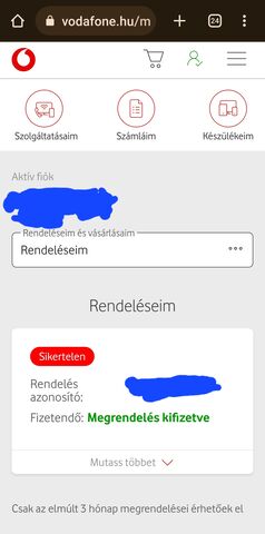

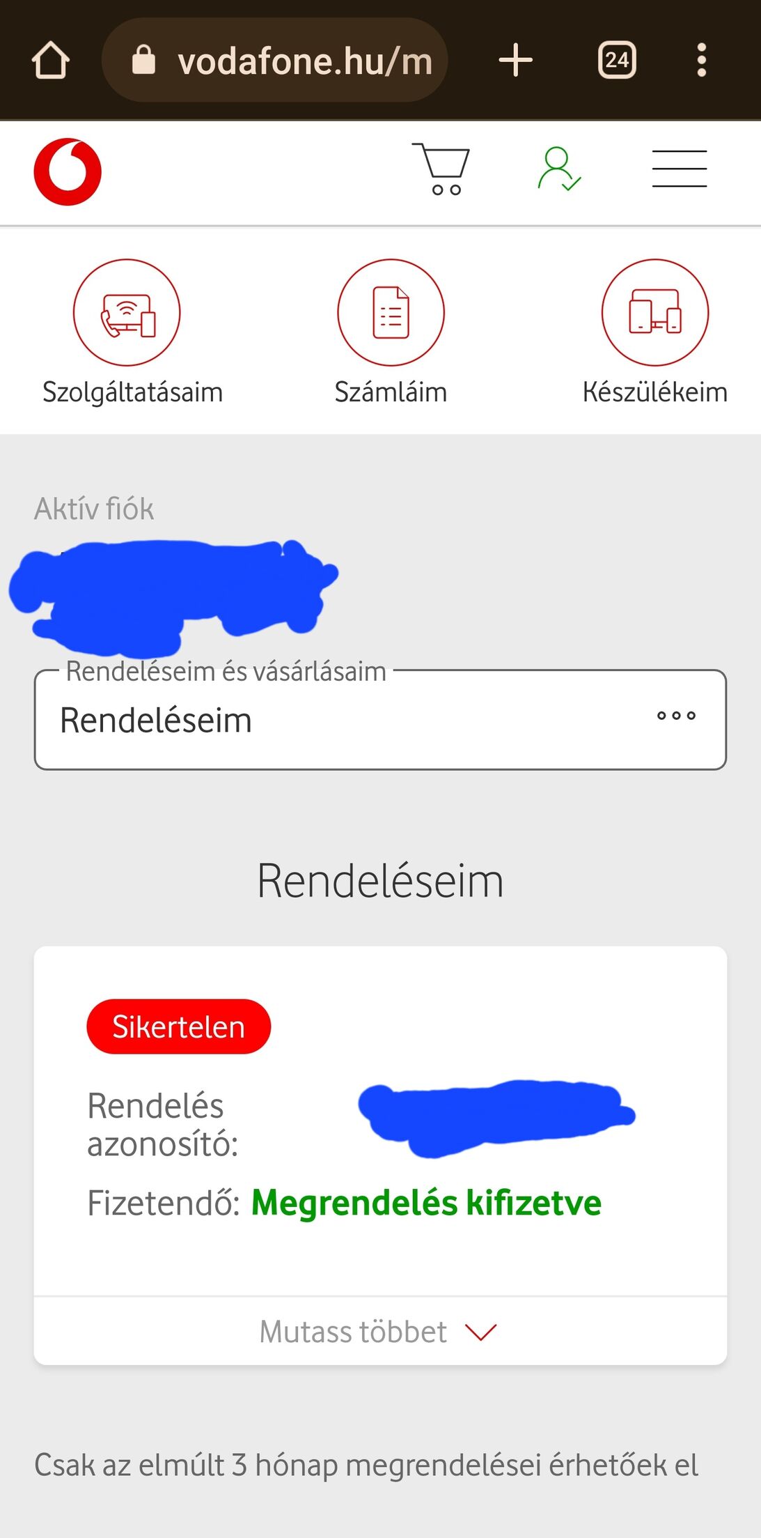

Matzel
válasz cris78 #74719 üzenetére
Én is ebben a cipőben járok. Kedden hosszabbítottam szerződést készülékkel. A rendelést eleinte nem mutatta de most sikertelennek írja (az oldalon a rendeléseimnél bal oldalon / jobb oldalon sikeres fizetés). Hívtam őket azt mondták látják a rendelést de nem jó a rendszer. Így csak várakozni tudok lesz e belőle valami.

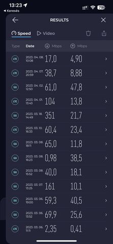

[kép] Hajnali Kazincbarcika 5g sebesség.

válasz aprokaroka87 #74781 üzenetére
Én is azt néztem, hogy itt nincs még DSS 5G sem, ez sima 4G.

Bl.Gyo.
A mérés reggel 4:30kor készült, és nem akkor amikor képernyőkép (13:39). Csak a történetből lett vissza hívva. Attól hogy a képen fent 4G-t mutat még 5G-n lehetett a mérés időpontjában. Ne zavarjon össze.
